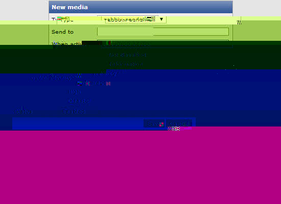

Настройки в веб интерфейсе сервера Zabbix.
1. Переходим в раздел Администрирование -> Медиа
2. Нажимаем кнопку создать новый тип.
3. Заполняем поля в соответствии со скриншотом, сохраняем.

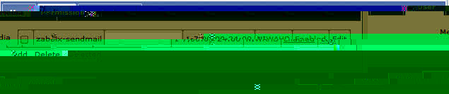

4. Переходим в раздел Администрирование -> Пользователи, выбираем нужного нам пользователя, в его закладках переходим к разделу Медиа
5. Нажимаем кнопку Добавить
6. В появившемся окне выбираем график отправки почты сотруднику, типы угроз. Нажимаем сохранить.
На этом настройка завершена.
