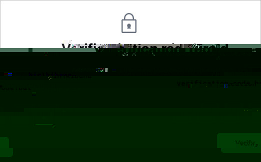

Откроется окно с вводом проверочного кода. Возвращаемся на сервер и вводим команду:
Код: Выделить всё
/usr/share/kibana/bin/kibana-verification-code
Мы получим 6-ти значный код. Вводим его в окне Kibana:
Вводим полученный проверочный код
Нажимаем Verify — начнется процесс настройки. После его завершения мы увидим окно ввода логина и пароля. На этом пока останавливаемся и переходим к настройке Logstash.
